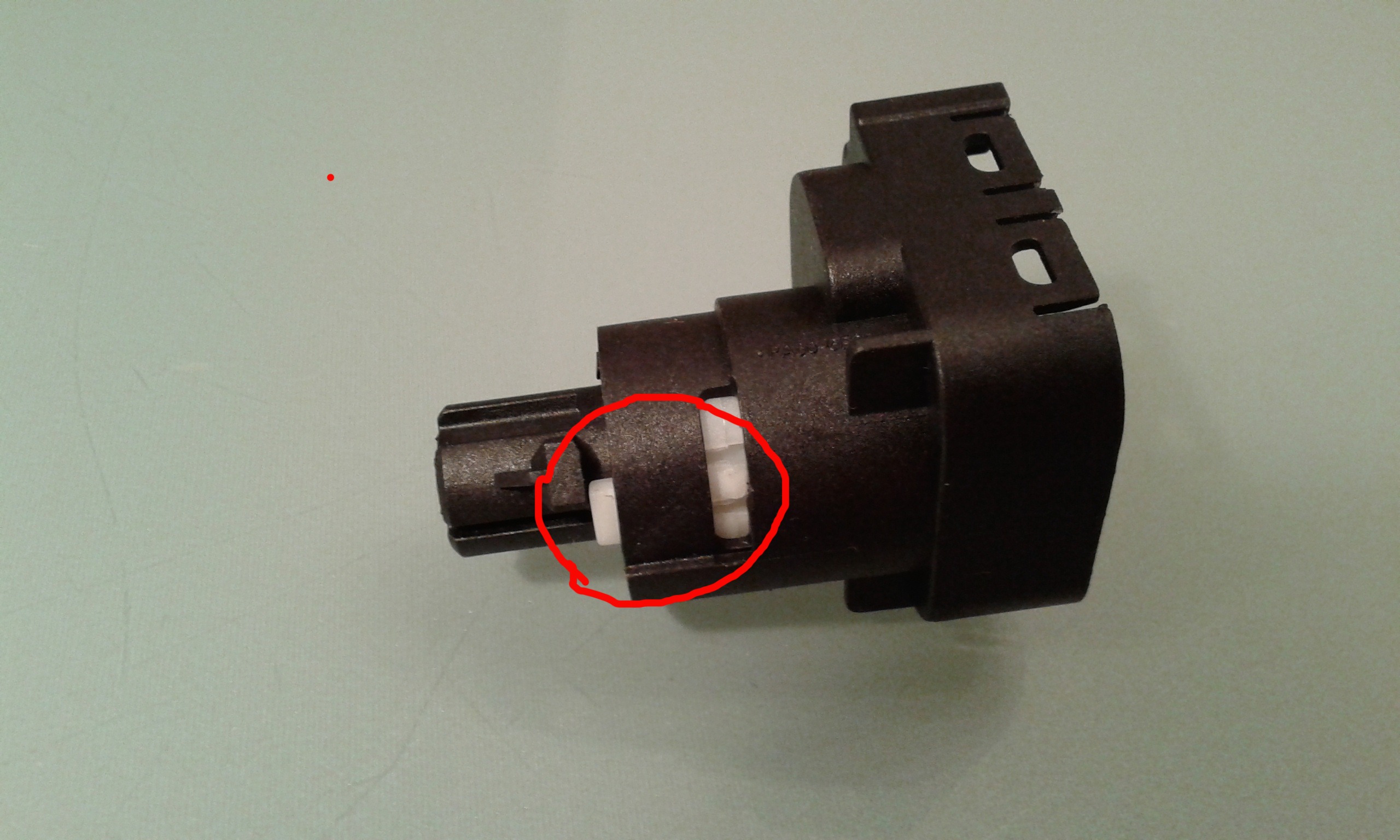

    Сегодня добрался до лягушки. У нее уши все отломаны. Она на стяжке пластиковой держалась. Вынул шток, поставил обратно, а стопы горят при ненажатой педали. Утопил педаль и выдвинул шток опять. Он кстати очнь легко вынулся. Теперь чуть коснешься педали, сразу стопы загараются. А если педаль вверх потянуть чуть-чуть, то опять стопы будут гареть при отпущеной педали. Что делать? Менять лягушку? А что за лягушка рядом слева?

    Ну я не видивши так тебе не скажу. А вообще у тебя самого есть кабель или ты так к кому ездил? Слева лягушка на педаль сцепления.

    Просто чтобы не кататься для проверки заходишь в двигаетль-> измерения -> 066гр. Там в окнах можно посмотреть на срабатывание лягушек а так же кнопок круиза. Т.е. там нули и единицы. при нажатии на тормоз два нуля должно поменяться на единицы.

    Купи новый датчик он 500 рублей стоит. Механика другая. Просто вставляешь его и все. Потом тебе этот мозг парить будет.

    Я имел ввиду, у датчика новая система механики без штока. Его не нужно настраивать. Старые датчики прекратили делать еще в 2004 году.

    Проверил: нули меняются на еденицы при нажатии на педаль.

    У нее все уши отломаны. На стыжке держится. Еще чуть до педали дортронешься, сразу стопы загараются...

    Ну тогда да, надо менять

    Жесть продолжается!
