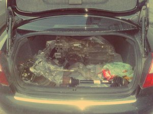

    DimoIiIka Завсегдатай
    14 окт 2012
    628
    Lexus RX 350
    Спасибо ЮРе и Игорю!респект парням реально парни знают своё дело!заказывайте у них не пожалеете,вот и мне комплект пришел
      108,4 КБ
      255
