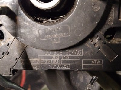

    АБС код не сохраняет, то есть потушил на приборной панели красный восклицательный знак, через минуту он снова появился

    Не кто не продаст шлейф подрулевой????

    нажать адаптацию, выбрать 60 канал, прочитать значение. отнять от него 2 и ввести новое полученной.

    значит после ввода кода сразу вводим логин 40168 и катаемся для адаптации G85

    Грешу на него,кое как дозвонился старому хозяину, сказал что снимали руль при поездке в Московию, после этого загорелась на приборной панели есп и АБС (жёлтый значок)
