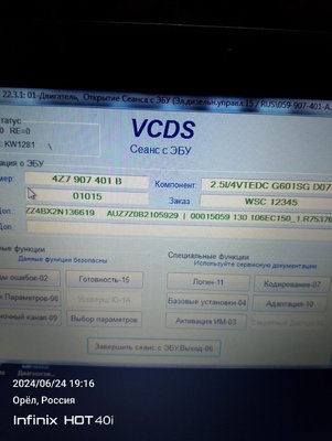

    Доброе утро, какая должна стоять кодировка двигателя, есть отличия кодировки двигателя бензиновый от дизеля

    кодировка двигателя. 01015 или 01005. не помню точно.
    в общем в установленной последнюю цифру поменять на 5

    Кодировка 01015

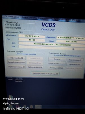

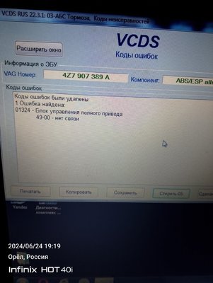

    После прописки блока красный восклицательный пропадает, через минуту опять на дисплее, значения пропадают, спидометр не хочет работать,тест проходит приборка, и всё,два датчика 100%рабрчих ставил.
  19. Yuzeff
    Yuzeff Живу я здесь
    3 янв 2012
    4.426
    Беларусь
    А6/С5 2.5 TDI 00г.

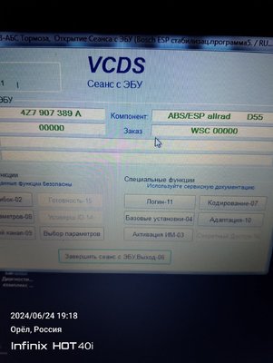

    Ну осталось абс закодировать логин : 07355, код : 06455
    http://wiki.ross-tech.com/wiki/index.php/Audi_A4_(8D)_Brake_Electronics_(Bosch_5.3_ABS/EDS/ASR/ESP).
    и в приборке в адаптациях 60 канал поправить, отнять 2 от числа.
    По скорости Х.з. что там нахимичили. но должна работать. Может в коробке либо нет магнитного кольца либо лопнуло к примеру. Попробуй на разъеме быстро позамыкать контакты. Если стрелка будет дёргаться, значит с проводкой всё ок и проблема с датчиком либо коробкой.

    По приборке в 60канале что от чего отнять,не понял,за кольцо магнитное слышал, они одинаковые что на 5ст что 6ст,или разные
