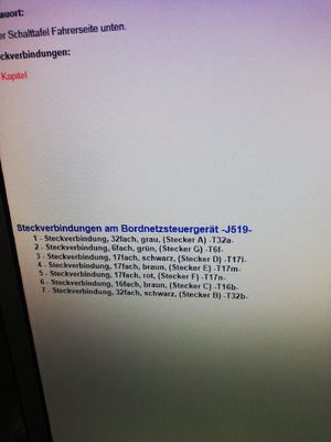

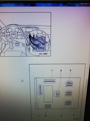

    T32b это разъём который подключён. отключенный это T32a.
    подключить один провод

    Правильно я понимаю нужно в разъём а подключить на тринадцатый контакт он есть двадцать первого нету правильно я понимаю в разъём а

    Подскажите пожалуйста поподробнее что-то я не могу въехать куда нужно будет один провод подключить там их выходит три один на массу и два на блок комфорт какой нужно подключить куда можете подсказать или нужно блок комфорта менять

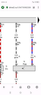

    Так уже нечего подсказывать. схема имеется у вас.
    Может пины неправильно считаете?

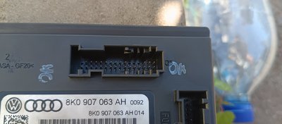

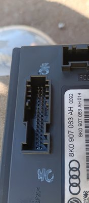

    По схеме нужно подключить фишку в32 тринадцатый и двадцать первый пин на блок комфорта они не выходят их нету в блоке комфорта на фишки б

    38
    Вот по этой схеме у меня нет контактов в блоке комфорта может быть куда-то в другое место можно подключить на другую фишку например
    подключить один провод( Куда?)

    Не понятно, где чего нет. мне такое не попадалось. сфоткайте

    Эта фишка б
