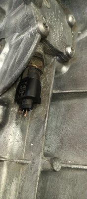

    Подскажите пожалуйста у меня есть и с левой стороны датчи по ходу движения куда его нужно подключить?

    его не нужно. он для системы старт-стоп

    У вас нет случайно схемы подключения датчика мкпп не могу найти

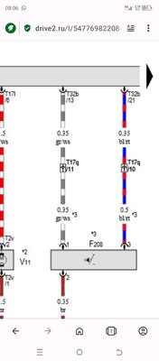

    Здравствуйте всем помогите пожалуйста делаю свап хочу подключить механику датчик выбора передач блоку комфорта Но те схемы которые есть на драйве в 32 разъёме пинам нет 21 клеммы кто может подсказать куда подключать датчик выбора передач audi a4 b8 рестайлинг двенадцатого года

    Искал в Элизе не нашёл

    На сколько помню, на а4 нет этого датчика. поэтому и схем нет. на Q5 посмотрите.

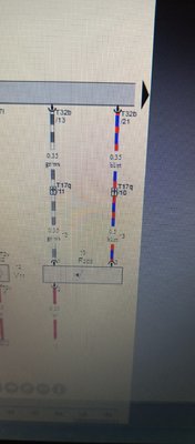

    На Q5 нашол но там тоже говорится про 13 и 21 ножку в 32 разъёмном пине Но у меня нет 21 ножки кто подскажет куда подключить или нужно ножку впаивать?

    Подскажите пожалуйста нашёл схему по своему автомобилю audi a4 b8 но там нету 21 ножки может знает кто как подключить коробку к блоку бортовой сети или блока комфорта как его называют

    Нету ножки в блоке. Тогда получается что с датчека выбора передач нужно подключить только два провода а не три?

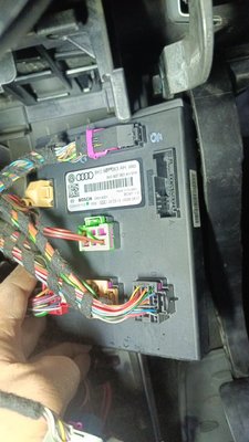

    Там есть две фишки по 32 провода фишка а и фишка b фишки а есть тринадцатый контакт 21 нету а фишки b нету ни тринадцатого ни двадцать первого получается в разъём а подключать нужно

    На схеме та показано что нужно подключать два провода к блоку комфорта и один на массу

    Ну видимо бортовая сеть (блок) не поддерживает этой функции.
    Ещё раз хочу спросить, для чего этот датчик пытаетесь подключить?

    Подскажите пожалуйста я вот тут разобрался на блоке есть разъём а и разъём b по 32 провода в разъёме b нету ни тринадцатого ни 21 ножки подскажите пожалуйста как тогда подключить чтобы задний ход фонари горели

    Может просто нужно штырьки впаять в плату чтобы были контакты на фишки b13 21 не подскажете

    Подскажите пожалуйста может что-то я не понимаю датчик вот этот который передачи должен показывать отображать куда его нужно подключить просто на блоке комфорта под рулём на фишки b тридцатидвухконтактной нету по схеме не 13 а не двадцать первого ножки
