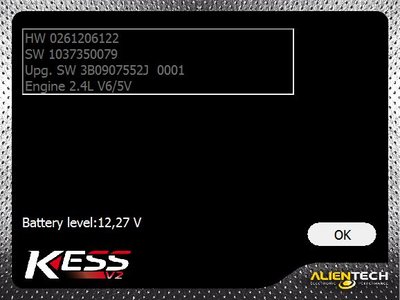

    Всем доброго времени!
    Парни, нужна помощь в подборе софта для Audi A6 C5 с мотором 2.4 ARJ, после замены на механику.
    Оригинальное ПО:
    Номер детали: 3B0 907 552 J
    Компонент: 2.4L V6/5V 0001
    Кодировка: 04252
  11. Yuzeff

  12. Zivilcourage
    Zivilcourage Новичок
    3 дек 2022
    2
    Кодировать не пробовал, пока только иденты прочитал. Машину на днях оставить должны.
    В АБСе ошибок по несоответствию нет. Только в блоке АКПП букет и всё:
    18171 - Блокировка селектора АКП=>электромагнит-N110
    P1763 - 35-00 - обрыв цепи
    17090 - Датчик включенной передачи=>-F125
    P0706 - 35-00 - недостоверный сигнал
    17094 - Датчик температуры масла КП-G93, сбой в электрической цепи
    P0710 - 35-00 -
    18155 - Подача напряжения на электромагнитные клапаны
    P1747 - 35-00 - обрыв цепи/короткое замыкание на массу
    18158 - Электропитание
    P1750 - 35-00 - слишком низкий уровень напряжения
  13. Yuzeff
    Yuzeff Живу я здесь
    3 янв 2012
    4.426
    Беларусь
    А6/С5 2.5 TDI 00г.
    Ну так блок акпп нужно отключить.
