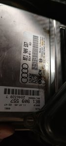

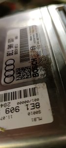

  7. dedcerg05
    dedcerg05 Новичок
    24 июл 2021
    12
    вот фото блока
      193,7 КБ
      31
  8. dedcerg05
    dedcerg05 Новичок
    24 июл 2021
    12
    вот получше фото
      177,2 КБ
      32
  9. Yuzeff
    Yuzeff Живу я здесь
    3 янв 2012
    4.426
    Беларусь
    А6/С5 2.5 TDI 00г.
    Двигатель ALT
    Да, нужно перепрошивать под механику

    вскрыл блок а там есть следы пайки и оторван один пятак рядом с флеш, как проверить ? может уже перешили блок?
  12. Yuzeff
    Yuzeff Живу я здесь
    3 янв 2012
    4.426
    Беларусь
    А6/С5 2.5 TDI 00г.
    8E0909557 T
  13. dedcerg05
    dedcerg05 Новичок
    24 июл 2021
    12
    сток считал , получается там 8E0909557K
