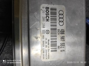

    Добрый день. Подскажите поменяли коробку на механику. кодировка не меняется 05552.
    A6_2.7T 4B0907551g_0261206380. Как я понимаю нужна прошивка под механику, может кто поделится или подскажет. Спасибо.

    Всё правильно понимаете

    А может есть у кого прошивка блока я бы оценил.
