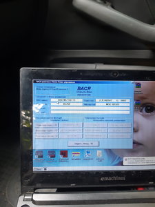

    Здраствуйте!вчера весь день ставил механику заместь вариатора,возникла проблема после снятия педалей,как правильно штангу выставлять,там где болт с контрогайкой?и вторая проблема подключение через косу стартера,у меня есть толстый коричневый и 2 коричнево белых,а вот какой подключить не знаю?через салон и перемичку не хочется делать,подскажите пожалуйста

    В этом плане да,но с педалью одновременно,подскажите без перепрошивки мозгов блоки приборки,абс нужно кодировать или нет,сегодня просто не прошью,а проверить нужно?

    Прошил мозги,и уже все перекодировал

    Спасибо,проблема теперь в 17526 — Ряд 1-зонд 2: обрыв электрической цепи подогрева
    P1118 — 35-00 — —
    17513 — Ряд 1-зонд 2, электрическая цепь подогрева: короткое замыкание на плюс,завтра фишки смотреть буду,не знаю на что грешить эбу,фишки или лямбда...бывало у вас такое?

    Это уже проблемы не относящиеся к замене коробки.
    Как вариант прошивка была не сток у вас.
