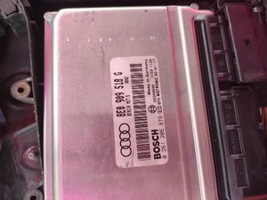

    Всем привет, выручайте!!! Купил я у друга а4б6 1.8Т AMB 170л.с он свапнул с вариатора на МКПП , но не доделал: нужно перекодировать БУД стоит кодировка 0016581 надо поставить 0016501никак не получается ,АБС перекодировался без проблем, кодировка стала 04175. И ещё задний ход не загорается.... ПОМОГИТЕ!!!!)))

    Номер эбу двигателя напиши.
    Про задний ход в теме есть информация.

    8E0 909 518 G

    ЭБУ перепрошивать
