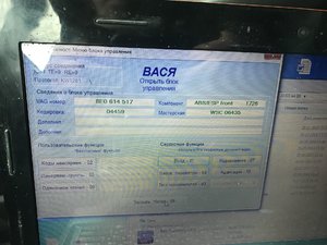

    Здравствуйте!!! Подскажите я переоборудовал Audi A4 b6 2.5 tdi с вариатора на мкпп 6-ст купил штатную проводку на датчик заднего хода, как ее правиль но штатно установить???

    Здравствуйте!
    Автомобиль A6 C5 2001 г.в. 1,8T AWT
    Поставил механику вместо вариатора.
    Приборную панель перекодировал.
    Ищу кодировки для устранения ошибки двигателя (отсутствие связи с блоком КПП) и ABS.
    Подскажите, можно перекодировать мой ЭБУ или надо прошивать?
    ЭБУ двигателя: 4B0 906 018 AD
    Компонент: 1,8L R4/5VT 0002
    Прог.код: 11582
    Код сервиса: WSC 02325
    Доп.инофрмация: WAUZZZ4BZ1N119945 AUZ5Z0A0150063
    Блок ABS: 8D0 907 389 D
    Компонент: ABS/ESP front D56
    Прог. код: 06279
  14. Yuzeff
    Yuzeff Живу я здесь
    3 янв 2012
    4.426
    Беларусь
    А6/С5 2.5 TDI 00г.
    Нужно шить.

    Здравствуйте!
    Автомобиль A4 b6 2.5 tdi
    Ищу кодировки для устранения ошибки двигателя и ABS
  16. Yuzeff
    Yuzeff Живу я здесь
    3 янв 2012
    4.426
    Беларусь
    А6/С5 2.5 TDI 00г.
    Кодируйте, какие проблемы.
  17. SergWh1te
    SergWh1te Новичок
    6 дек 2019
    33
    Украина
    Я не пойму какую кодировку эбу двигателя водить
  18. Yuzeff
    Yuzeff Живу я здесь
    3 янв 2012
    4.426
    Беларусь
    А6/С5 2.5 TDI 00г.
    Ваг ком подсказки должен давать.
  19. SergWh1te
    SergWh1te Новичок
    6 дек 2019
    33
    Украина
    В том то и дело что не даёт, а в АБС даёт
  20. SergWh1te
    SergWh1te Новичок
    6 дек 2019
    33
    Украина
    Вы можете подсказать кодировку???
