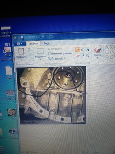

    Двиг амв 1,8 т автомат ставится вместо 1,8 т меха,втулку с коленвала вытащил а подшипник заранее купленный оказался мал,какие есть варианты?
    и зачем на коленвале под меху этот выступ
  15. Yuzeff
    Yuzeff Живу я здесь
    3 янв 2012
    4.426
    Беларусь
    А6/С5 2.5 TDI 00г.
    Подшипник родной не подходит на это колено
  16. Вадим Викторович
    Вадим Викторович Живу я здесь
    8 ноя 2011
    1.284
    А4/B6 1.8т APR 215
    Я это уже понял))) Какой или от чего подходит не подскажешь?
  17. Yuzeff
    Yuzeff Живу я здесь
    3 янв 2012
    4.426
    Беларусь
    А6/С5 2.5 TDI 00г.
    От v6
  18. Вадим Викторович
    8 ноя 2011
    1.284
    А4/B6 1.8т APR 215
    Спасибо,как родной встаёт или с напильником ?
