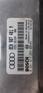

    Номер блока управления двигателя какой?
    8E0 907 401 M

    А6/С5 2.5 TDI 00г.
    Нужно перепрошивать его.

    Считать и сохранить прошивку с ЭБУ авто с таким же мотором на МКПП и залить её в твой блок.
    https://translate.google.ru/
    (To read and save the firmware from the ECU of a car with the same motor on the manual transmission and pour it into your block.)
