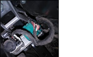

    Сейчас точно не скажу, завтра посмотрю точно. Знать бы как нужно её подключать точно. А то инфа только, что один контакт на 39 пин, второй провод цепляем на +12В при включении зажигания на лягушку тормоза (черно коричневый кажется 3 pin)

    Ну как бы правильно. Пин не помню. Но смотреть со снятым разъемом.

    Лягушка

    #4346 NucLeus, 25 май 2019
    Всё! Проблема-загадка решена. Загнали доброму человеку со схемами. Воткнул в нужный пин и всё заработало. На вопрос в какой пин, ответа получено не было. Секреты секреты секреты. Спасибо за наводки и всех благ Вам.

    Подключил в правильный пин. В твоей выше схеме неправильно подписаны они

    Ах вот оно где собака порылась, а я все голову ломал. Ну понятно. Спасибо большое за помощь.

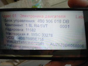

    Здраствуйте,на audi a6 c5 awt 1.8t Рестайл 2002г ,какую лучше механику поставить и возможно без перепрошивки мозгов и как это узнать?!?спасибо

    Вариатор работает,а моз долбает без конца датчиком....вечные рывки назад надоели,пайки мозгов хватало ненадолго

    Вариантов механики куча. Мозги только перепрошивать.

    Получается кодировка в блоке до фени?Думал что можно подобрать под мозги

    Она не до фени. Но мозги примут только ту кодировки которую поддерживают. А вариаторные мозги не поддерживают механику

    Спасибо, буду знать!прошить то смогу но надо прошивку поискать

    Эти ауди капризные,приборку уже тоже поменял от дизеля,прошивал под бензин

    если есть можете поделится прошивкой,спасибо

    вот что вася показывает
