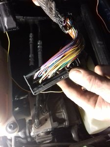

    Всем доброго времени суток!
    Как и обещал, фотоотчет по восстановлению круиза, все получилось, спасибо большое
    20190203_141902.jpg 20190203_141922.jpg находится это здесь:facepalm2:
    Честно сказать, открыл посмотрел и поехал к своему товарищу электрику:umnik:
    Дальше было так
    20190214_191830.jpg 20190214_193415.jpg ищем нужный пин 39, у меня он пустой
    list_Без названия4.png 20190214_193336.jpg подписаны мелко, но вот с этим предметом видно:thumbup:
    20190214_191832.jpg подключаем и тянем провод к лягушке педали сцепления, далее подключаемся по схеме
    0012.jpg 20190214_191910.jpg и подключаем к лягушке.
    Собираем все обратно.
    У меня круиз был активирован до этого.
    Выезжаем и счастье и улыбка до ушей:icon_alc:
    20190214_211918.jpg круиз работает.
    Спасибо всем за помощь!!!
