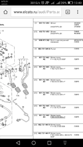

    Подскажите номер трубки(шланга) идущего от коробки к педали сцепления или чем его можно заменить?

    Выбирай.

    В чём их отличие?

    Хороший вопрос

    Зарегистрируйся в экзисте и выбери сам по своим параметрам. На скрине не видно колонку с типом мотора и годом авто.

    Ты думаешь он знает по каким параметрам он меху ставит?
    Не мешай своему механику деньги зарабатывать.
