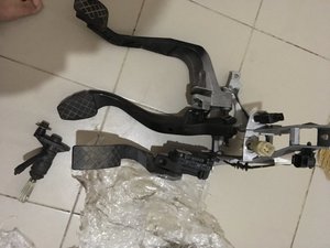

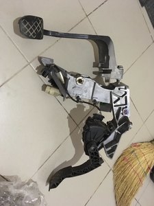

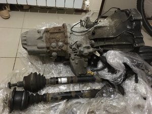

    Привет! Есть коробка 6-Тимур ступка. Привода, педальный узел, и ещё что-то не знаю не мастер) только это всё от Дизеля. Решил ставить себе механику, не как не получается. С ₽. Если интересно могу продать. Пока езжу на вариаторе.

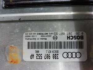

    люди добрые ,помогите) нужна прошивка для перехода с вариатора на мкпп. просто смена кодировки на мой блок не катит) кому не жалко поделитесь пожалуйста. номер блока 3BO907552BK. почта denesil@mail.ru заранее огромное спасибо)

    Люди добрые помогите нужна прошивка под мкпп. Двигатель AML блок 3B0907552AP.
    Почта gulevskyd@mail.ru

    Слушай, без обид. Но ты такой ленивый человек. Неужели лень почитать. Ссылку выше я тебе писал.
    Вот твоя прошивка :http://www.audi-club.ru/threads/zam...nic-na-mexaniku.225166/page-175#post-11914548
