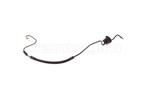

    Прошу помощи, не могу найти б/у трубку сцепления, подскажите какая из новых подойдет 8E1 721 465 AD или 8E1 721 465 AS. У меня авто audi a4 b6 2002 г.в. ДВС AMB планирую СВАП на МКПП, все запчасти кроме трубки уже есть. Может кто поможет с б/у трубкой.
    Заранее благодарен.

    AD - трубка точно подойдёт. AS - может
    и нет.
    Б/у трубки не намного дешевле и на вес золота. Даже если бы и была, то не отдал бы.

    Нашел мастерскую по изготовлению гидравлических патрубков/шлангов.
    Может есть возможность хотя бы подсказать размеры, длина шланга, длина трубки от главного до шланга и длина трубки от рабочего до шланга, конечно желательно и диаметр (трубки, шланга) и приблизительные размеры по длинам между изгибами.
    Также интересуют параметры шланга от главного до расширительного бачка (насколько я понял это 5/16").

    Общая длина 70-80см. Шланга см. 30. На изгибы не обращай внимание, по месту согнешь. По диаметру не подскажу, не начем померить.
    От бачка обычный масло-бензо стойкий, внутренний 7 или 8 не помню точно, см. 40 где то.
