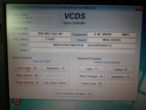

    Да верно, извиняюсь кого ввел в заблуждение с буквой D, правильная-3B0907552AP
    в открытом доступе на форумах нашел несколько стоковых прошивок под механику но ещё их не заливал предполагаю что они будут также на евро-4, а у меня сейчас где то после 40км пробега появляется ошибки по катализатору и лямбдам поэтому хочу сразу залить под евро-2. 20171120_202122.jpg 20171124_173138.jpg

    Сегодня залил такую 3B0907552AN_0261207017_354168 заливал галлеттой-4 минут40 она подошла
    кодировку успешно сменил ошибка связи акпп из эбуд ушла, но она на евро-4, а нужна к евро-2...

    через бут не хотелось вскрывать эбуд поэтому первые 3 раза лил галлеттой4 (пробовал разные прошивки) удачно но процесс минут по 40, затем галлетта уже не брала останавливалась то на 85% то на 16% 45% c ошибкой, снова вернулся к мппсВ13 и он заработал! удачно заливал за 2,5минуты.
