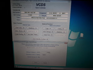

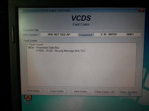

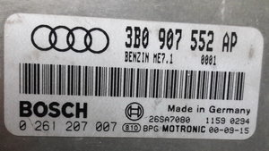

    А6 С5 2000г.в. 2.4Б AML заменил мультитроник 01J на мкпп.
    стартер заднюю спидометр сделал, сейчас актуальна ошибка (18034 P1636 отсутствие сообщений от блока управления КП) как с ней справится?

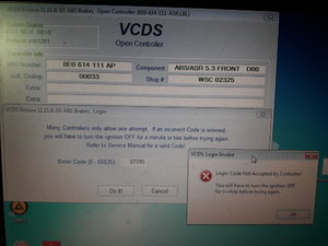

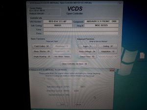

    зажигание включено в контроллере двигателя 18034 не стирается, в контроллере АБС 18034 стирается но когда из контроллера выхожу и снова захожу 18034 появляется снова, зажигание постоянно включено, мой абс БЕЗ ESP! на последнем фото попытка ввести логин к абс.

    Перепрошиваем эбу двигателя.
    А вот абс придется менять, он только под вариатор идет.

    благодарен, перелопатив тему более от вас и ожидал подсказки ещё несколько вопросов пожалуйста;
    блок АБС брать от любой А6 С5 на МКПП? и может с А4 А8 подойдет? мой Бош5.3 ABS/ASR.

    3B0 614 111 Этот вроде должен подойти взамен

    имеете ввиду что только этот 3B0 614 111 по номеру, другие работать не буду? и уточнение в начале номера именно 3-ка? в моем 8-ка!
    нашел такой-8E0614111T

    Этот с ESP идёт.
    Да, 3-ка. Он же 8E0 614 111AQ

    3B0 614 111-он=же-8E0 614 111AQ , верно понял..
