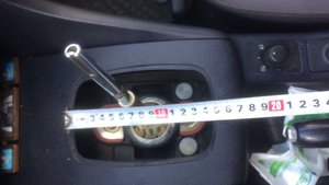

  13. Sancho a6
    Sancho a6 Новичок
    22 фев 2017
    15
    Audi A6 C5, AWT, Multitronic FRW
    Yuzeff подскажите, кулиса Passat b 5 2005г по крепежу ручки (набалдашника) совместима с рукояткой от ауди? У меня с пазом как на фото, у ауди c резьбой все попадаются. Если ставить от пассата то подойдёт ли по отверстию в бороде?
      142,8 КБ
      32
  14. Yuzeff
    Yuzeff Живу я здесь
    3 янв 2012
    4.427
    Беларусь
    А6/С5 2.5 TDI 00г.
    Не понял по каким отверстиям должна подойти
  15. Sancho a6
    Sancho a6 Новичок
    22 фев 2017
    15
    У ауди ручки (там где схема передач написана) под резьбу а у меня штырь с шлицом как на фото.
  16. Sancho a6
    Sancho a6 Новичок
    22 фев 2017
    15
    (кулиса у меня от Passat б5) пытаюсь родную от ауди а6 ручку поставить не выходит.
  17. Yuzeff
    Yuzeff Живу я здесь
    3 янв 2012
    4.427
    Беларусь
    А6/С5 2.5 TDI 00г.
    Намотай изоленты на рычаг и вставь плотно ручку.
