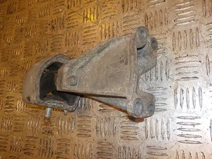

    Всем привет, Подскажите какое должно быть крепление у коробки 6-ступки Механика 2.5 TDI 2002 год. Коробка переделана с вариатора где то в Литве или хз кто это делал, но уже досталась мне такой. Есть дискомфорт езды так как, есть дерганье и рычага и коробки, когда к пример резко отпустить газ и снова газануть и отпустить и снова газнуть. Есть дерганье кулисы, и самой ручки, но с ручкой уже понятно так как шар хорошо выработан, надо бы заменить. А в остальном есть недостатки. Хотя если все плавно нажать сцепление и отпустить и переключится (спокойная езда) то норм, но иногда вот немного притормозил и не скидывая передачи обычно либо первая или вторая резко газануть, то есть такое впечатление что подушки коробки накрылись. Хотя недавно менял, поставить б/у оригинал 2001/2002 годов. До этого стояли Febi, 2 года на них ездил, потом оказалось что у них порвались крепежные шнурки. Попробовал поставить проставки такие как на автомат ставят, счас на них хожу, но на днях планирую убрать, так как на механику они не ставились. И при быстро перезаключении с 1-й на 2-ю идет какой то удар, но не всегда, если пытаюсь быстро набрать скорость при быстром переключении.
    Подушки двигателя смотрел через сканер, то ошибок нет (читал что у некоторых оторвались разъемы и потом не показывало ошибок), возможно что еще что то.

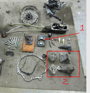

    Так вот у меня крепление на коробку вот такое: под номером - 2, такие крепления и подушки.

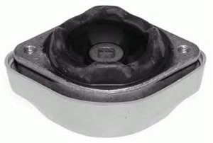

    Если смотреть по каталогу http://www.elcats.ru/audi/Parts.aspx?Mdl=0ca90086-cd8a-4eb1-9d3f-0507d985a976&SubId=14B00347 то там сквозные подушки LEMFORDER_2111501.jpeg

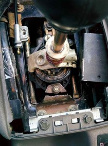

    И отсутствует Накладка на кулису как на скрине выше под номером -1. Мне досталась машина без накладки. Пытался по совету знакомых закрепить кулису, и вот что получилось через две недели viber image.jpeg . Планирую найти на разборке кулису уже с накладкой и без такой выроботки шара как у меня.

    Смотри подушки дв-ля боковые и переднюю. Открой капот и и поотпускай резко сцепление. Если дв-ль будет выпрыгивать выводы думаю сам сделаешь.
    Так проверь люфты на трипоидах.
    Всё верно
    Ты на картинки не смотри, там схематично
    Это на 5-ти ступке
    Накладка эта шумо-, пылезащитная. В работе кулисы никакую роль не выполняет.
    Плохие советы тебе дают знакомые. Зачем крепить кулису? Ты думаешь просто так сделали её подвижной на салазках?
