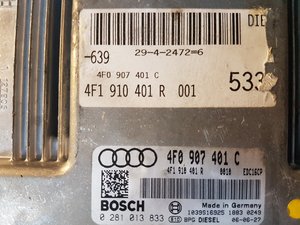

    EDC16CP 4F1 910 401 R 001 / 0 281 013 833

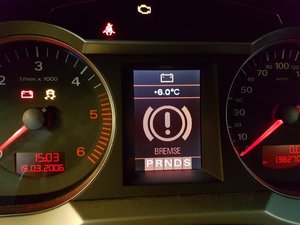

    Оба реле пробывал перемыкать поочереди, не запускаетса. Ошибка висит тормоза, стопаки задние горят на лягушку не реагируют.

    На ЭБУ ещё др угая маркировка стоит 4F0 907 401 С

    Если посмотреть картинки ЭБУ то этот номер чуть ли не на каждом указан

    Понял, мне нужен бдм Флеш под ЭБУ 4F0 907 401 С от МКПП.

    Скорей всего номер 4f1910401b

    4F5910401C или 4F1910401F по етке .

    Так двигатель должен запуститса без перепрошивки?

    Должен без перепрошивки. Кесси должен получить инфу о нажатой педали тормоза и положении Р. Пардоньте ,кесси жаргонное название для туарегов, кайенов и а8 с фаэтонами. В А6 J518 называется EZS , те кесси+ защёлка .

    Наверное причина в лягушке тормоза она у меня замкнута (стопаки горят) и ошибка на панели.
