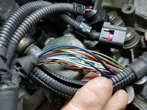

    Здравствуйте,
    Прошу помощи по электронике, заменил мултитроник на МКПП машина A6 4F 2006г. Мотор 2.7 TDI BPP, коробка HVD.
    Какие провода с фишки от вариатора отвечают за подключение фонарей, спидометра, и блокировки стартера.
    По цветам с поста 1819 у меня подошол только коричневый.

    А6/С5 2.5 TDI 00г.
    Ищи схемы. На с6 кузове через разъём ничего не сделаешь. Управление уже другое.

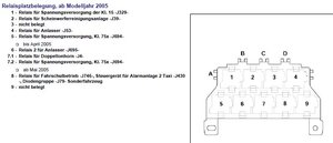

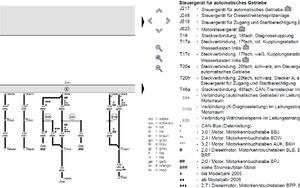

    Мне бы запустить мотор для начала, с остальным разберусь потихоньку.
    Схемы есть. У меня два реле стартера, какое перемыкать? или на J518 подать питание или минус?
    Мотор вообще запустица без перекодировки (VCDS в наличии).

    Что то сильное сомнение, что мотор вы запустите перекодировками. Положение селектора по кан-шине передаётся в ВСМ, да и кесси , которое защёлкой управляет не даст команду .Простое перемыкание всё решит ? Второй вопрос в том, что прошивать под мкпп придётся в любом случае и не факт, что зашьётся блок, а если так то и с епромом может вылезти косяк. Вообщем не та машина , где всё легко решится по электронной части.
