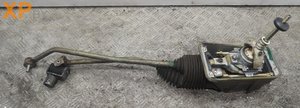

  3. жоржуан
    жоржуан Новичок
    7 июл 2012
    87
    А6/С5 1,8Т 98г.
    Вот фото
