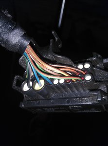

    помогите с распиновкой квадратной фишки вариатора
  4. exzept
    exzept Завсегдатай
    26 ноя 2015
    742
    А4/B6 1.8T BFB/HES 6ст.
    3 и 10 коричневый с жёлтым и толстый коричневый на задний ход, а остальные для чего?

    интересно знать за что отвечают, есть задача переставить вариатор на машину с круглым разъёмом, стоит сейчас квадратный

    да уже смотрю, там несколько проводов только по цвету отличается
