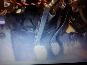

    Педаль тормоза можно отрегулировать, опустить ниже. Сцепления уже нет.
    Возможно что это не мой педальный узел? если это так то отдам пусть переделывают.
    В интернете нашел фото педального узла (установленного), с А4 b7 как у меня, и у него норм педали стоят. Фото прикрепляю.

    Возможно, например с А6С5. Они разные. Но на фото педаль тормоза где то на уровне газа. Это не проблема сделать. А сцепление выше, там как не крути регулировок нет.
