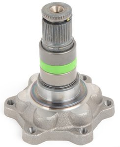

    Здравствуйте, подскажите где можно достать фланец вариатора (A4 B6) левый? Может у кого остался от дохлого вариатора, Или код?
    Вот такой:

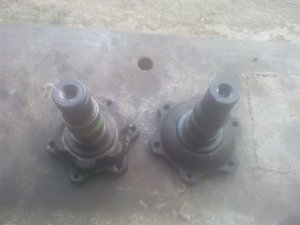

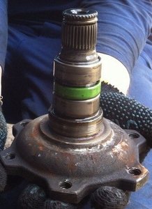

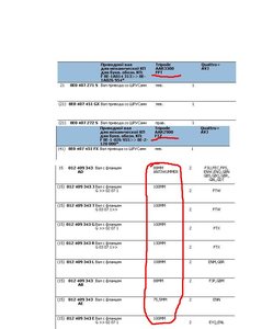

    В общем, почти закончил я свап на механику (не без проблем конечно), как вдруг когда пришли привода выяснилось что фланцы выходных валов коробки (012 FTW) не совпадают с фланцами приводов - на МКПП межболтовое ~115мм, а на приводах 104мм (привода 8E0407271S, 8E0407272S). Думаю, кто виноват)) коробас или привода? Решил снять выходные валы (фланцы) с вариатора и попробовать поставить на МКПП - левый подошел, что вообще странно (до последнего не верил, пока не вбил) а вот правый у вариатора длинный. Вот теперь думаю, что делать. Или искать левый фланец вариатора и вбивать его справа в МКПП, или искать трипоид под большие фланцы(Может кто код подскажет?)
    И вообще какое межболтовое должно быть у МКПП?
  14. Yuzeff
    Yuzeff Живу я здесь
    3 янв 2012
    4.404
    Беларусь
    А6/С5 2.5 TDI 00г.
    Ты виноват. Коробку взял с одними флянцами а привода под другие. Их то видов штук 5
