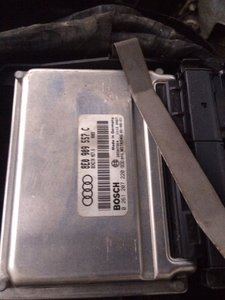

  19. kabanenok927
    kabanenok927 Новичок
    25 сен 2016
    17
    Audi A3 8L
    2.0 alt
      136,3 КБ
      28
  20. kabanenok927
    25 сен 2016
    17
    Audi A3 8L
    Мне нужно убрать ошибки с приборной панели и чтоб климат стал функцианировать.
