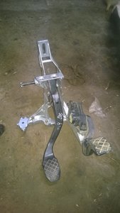

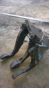

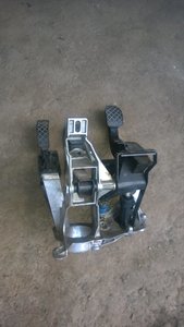

    Мало ли,мне просто пришел педальный узел целиком со всеми педалями,но не от моей машины, видимо от следующего поколения

    Я бы поменялся или купил бы на свой узел педаль с цилиндром
