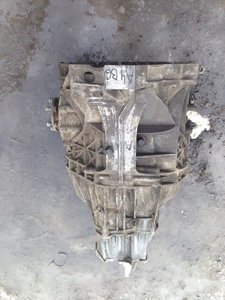

    блин, ребята, у нас на разборе такой лежит как на фото, с другого города друг очкует покупать, что делать то если умерла коробка? на 2.0 ALT одну коробку ставили? или несколько видов невзаимозамеяемых? от B6 к B7 обе 2 литра альт, взаимозаменяемые автоматы или нет?

    Коробки на вид все одинаковые. Но у каждой есть свой буквенный код. Согласно которому коробка комплектовалась с той или иной машиной и двигателем. Для того чтобы сказать подойдет или нет нужен тот самый код коробки. А то что что на фото у тебя это просто картинки.

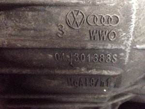

    а где его на ней нужно смотреть?

    на стыке с двигателем вверху.
