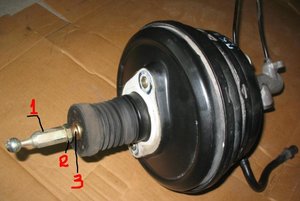

    Юра привет. Подскажи пожалуйста можно ли как то отрегулировать высоту педалей сцепления и тормоза по отношению к педали газа. у меня педаль сцепления выше газа сантиметров на 6 где-то

    Привет! Педаль сцепления не отрегулируешь. Тормоза можно. Сзади педали шток от главного на резьбе. его подкручиваешь в нужную сторону. Потом лягушку ещё отрегулировать надо.

    лягушку ещё отрегулировать надо. а можно вот этот момент подробнее

    ну педаль же ты сместишь верх, соответственно нужно будет лягушку отвести от педали.

    Юра у тебя есть возможность на фотографиях показать весь процесс "ослабляется контрящая гайка штока от главного на резьбе,крутится шток" :) а то чего то страшно вдруг чего не того накручу. где там контр гайку эту искать

    фоток нет. там ничего страшного нет. накосячить там очень маловероятно. ты когда сам увидешь, всё поймешь.

    Юра привет, ну опять я прошу помощи. попробовал я покрутить элемент 1 и 2 такое чувство что это цельная конструкция. хотя могу и ошибаться так как элемент 2 можно зафиксировать ключом на 19 а вот эл-т 1 что то среднее между 17 и 15 рожковым ключом и толком зажать было нечем. На штоке 3 тоже нет граней. Если у тебя есть на руках снятый ВУТ помоги прояснить ситуацию. очень надеюсь на твою помощь.

    Привет! что то средние и есть на 16. 1- это шток, фиксируется на педали, 2-контргайка. ключами 16 и 19 отжимаешь гайку. и шток 1 вкручиваешь или выкручиваешь, в зависимости куда педаль нужно подать.
