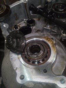

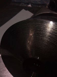

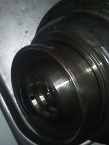

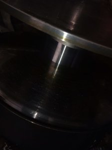

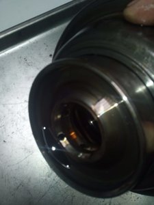

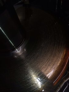

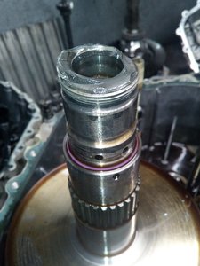

    Всем привет! У меня сломалась АКПП на А6С6 2-х литровом дизеле. Чтобы починить - надо найти донора. Уже месяц ищем. Номер детали 01J300063PX. Сама машина в Москве. Запросил в Польше - там тоже нет. Видимо надо искать с доставкой из Германии. Скажите, кто-то сталкивался с такой проблемой и как решал в итоге? Прикладываю фотки, если кому интересно.
    WhatsApp Image 2019-10-26 at 21.20.30.jpeg 2WhatsApp Image 2019-10-26 at 21.20.30.jpeg 3WhatsApp Image 2019-10-26 at 21.20.29.jpeg 4WhatsApp Image 2019-10-26 at 21.20.29.jpeg 5WhatsApp Image 2019-10-26 at 21.20.29.jpeg 6WhatsApp Image 2019-10-26 at 21.20.29.jpeg 7WhatsApp Image 2019-10-26 at 21.20.29.jpeg
