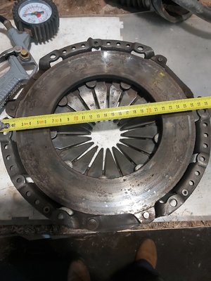

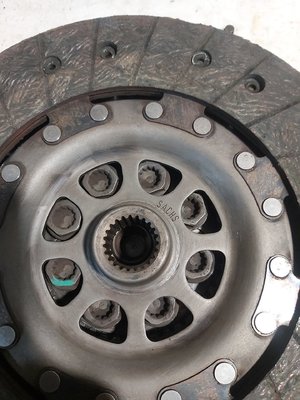

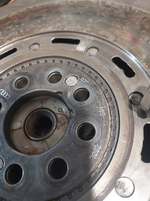

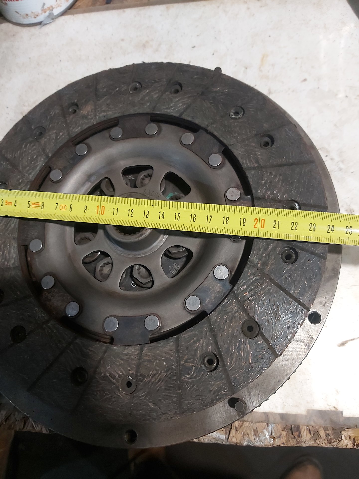

    Здравствуйте, нужна ваша помощь по поводу такого свапа. У меня тоже BDV, прошлый владелец поменял на 6мкпп. Хочу обновить сцепление и мазовик. Не могу понять, какие маховики подходят, любые от 2.4 BDV? Или я могу поставить любой маховик хоть с машины на BDV c вариатором? И какое сцепление брать? Не хочется зависнуть на подъемнике в поиске запчастей
  16. Stevedor
    Stevedor Новичок
    17 ноя 2024
    6
    Ауди а6 с5 2.4BDV 2003 г.в. был вариатор FRY, стала механикаDQS
  17. Stevedor
    Stevedor Новичок
    17 ноя 2024
    6
    Доброго времени суток! От вариатора на механику не подойдет ничего, ни маховик, ни сцепление. Это точно. А вот с тем какой нужен однозначно не подскажу, мне привезли его вместе со всем комплектом. Точно знаю что нужен на восемь отверстий ( по-моему с дизелей шесть отверстий). Подходят с разных двигателей совместимость можно посмотреть в Етке. BDV есть с механикой, от него точно подойдет. У меня такие, фото прикреплены 20241101_201117.jpg

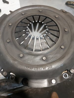

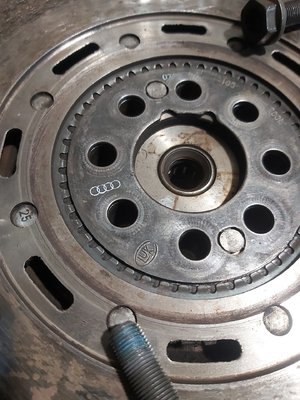

  18. Stevedor
    Stevedor Новичок
    17 ноя 2024
    6
    Вот нашел, комплект сцепления и маховик от ALF, коробка от BFC
