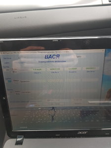

    В 66гр. двигателя какие показания во втором окне?
    И пин правильно нашёл?
  8. Strannik906
    Strannik906 Новичок
    30 янв 2017
    28
    Ставропольский край
    Ауди a6 ASN
    Во такие цифры в этом окне.

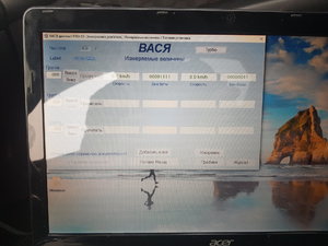

    И вот так они меняются при нажатии на педаль тормоза.

    А в четвёртом окне при включении круиза т.е. при нажатии кнопки увеличения скорости пятый ноль меняется на 1, а при нажатии кнопки уменьшения скорости шестой ноль меняется на 1.

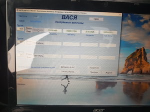

    Скинь скрин ваг кома главного окна в двигателе и 66гр. измерений.
  17. Strannik906
    Strannik906 Новичок
    30 янв 2017
    28
    Ставропольский край
    Ауди a6 ASN
    Это то?
  18. Yuzeff
    Yuzeff Живу я здесь
    3 янв 2012
    4.427
    Беларусь
    А6/С5 2.5 TDI 00г.
    И в измерениях 66гр.
  19. Strannik906
    Strannik906 Новичок
    30 янв 2017
    28
    Ставропольский край
    Ауди a6 ASN
  20. Yuzeff
    Yuzeff Живу я здесь
    3 янв 2012
    4.427
    Беларусь
    А6/С5 2.5 TDI 00г.
    Сигнала с датчика сцепления нет.
