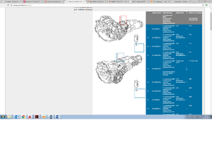

    Не все после таких изменений теперь понимают что ставить теперь, ни по вин не подобрать ни мотору что стоит теперь не подобрать. Нужно знать передаточное число редуктора что стоит.
    И вообще то 1.9 не шли с квадро, как тут что то посоветовать!
    Если брать от А4 то ещё раз нужно чтоб передаточное число соответствовало редуктора с коробкой.
    Тут даны с передаточным 35,9.
