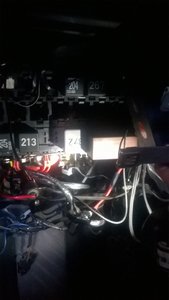

  3. Yuzeff
    Yuzeff Живу я здесь
    3 янв 2012
    4.427
    Беларусь
    А6/С5 2.5 TDI 00г.
    204 смотри
  4. Dmitrymnshkv
    Dmitrymnshkv Новичок
    28 май 2017
    22
    И попробывпть его замкнуть чтоб завести?
  5. Yuzeff
    Yuzeff Живу я здесь
    3 янв 2012
    4.427
    Беларусь
    А6/С5 2.5 TDI 00г.
    ну да.
