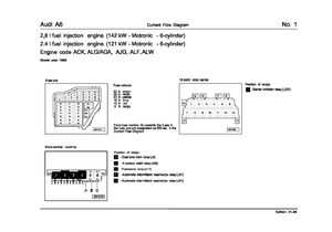

    добрый вечер!
    a6 c5 1998 Q (бил мулт)
    комплект поставили от 1998 2.4Q
    пока всё подошло, но не можем решить:
    1. найти реле стартера чтобы заглушить его( где спрятано) ))
    2. как лучше сделать с задним ходом и парками
    знающие пожалуйсто помогите, отпишитесй сюда или мне на почту ( mareks.salins@inbox.lv)
    если есть вопросы у других форумчан-пишите может помогу.
  10. ser_gr72
    ser_gr72 Старожил
    23 окт 2006
    28.172
    #290 ser_gr72, 1 дек 2016
    Если это "был мульт", т.е. мультитроник (вариатор), то это глубокое заблуждение.
    Обычный типтроник.
    Подозреваю, что номер 2 там написано.
    К сожалению самой ELSA под рукой сейчас нет.
    Схему прилагаю.

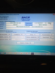

  19. Yuzeff
    Yuzeff Живу я здесь
    3 янв 2012
    4.417
    Беларусь
    А6/С5 2.5 TDI 00г.
    нужна конкретика. пока только звучит так , что то сделали но ничего не получилось.
    для начала, как я и писал, нужен номер эбу который был на машине. вскрывать необязательно, всё смотрится диагностикой. а далее какие прошивки заливались и как кодировалось.
  20. Arimon
    Arimon Завсегдатай
    31 янв 2015
    511
    allroad 2.7T 02г.
    Вот такой блок!
