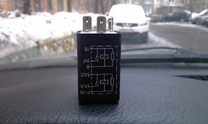

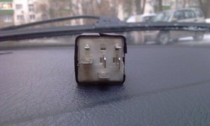

    фишка включения заднего хода у меня на мкпп есть. Но куда идут контакты от этой фишки я не знаю. Говоришь на разъеме акпп нет заднего хода,так куда значит мне провода вести от мкпп для включения лампочек заднего хода ?

    Уже ж показывал:
    http://www.audi-club.ru/forum/showpost.php?p=10750002&postcount=34
    пункт #8

    Все подключил как советовали-задний ход работает. Спасибо.
