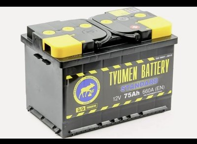

    Привет. У меня тут возник вопрос, что делать?
    был такой аккумулятор на А6 с4 ( фото прилагается) и у него есть воткнута железная трубка в сам акк, так вот, я купила новый акк, и у него по бокам есть дырки для железкой трубки, но как мне вставить ту самую железку для того чтобы я могла воткнуть в акк трубку? IMG_0033.jpeg IMG_0032.jpeg

    А как то оторвать из старого акк можно и вставить в новый?

    В новом акк прям нужно вбить молотком или как?)

    Попробуй вытащить пасатижами со старого и вставить в новый.

    Забить на эту трубку и забыть.
    Не шутка.
    Бесполезный артефакт из прошлого.

    Думаете?)
    а ничего не произойдет?)

    Ну у меня же с 2007г не происходит ничего))). Это трубка вентиляции акк , типа при зарядке выделяется водород и его нужно из под сидения удалять, но сейчас мягко говоря другие аккумуляторы, и даже не представляю, сколько нужно кипятить аккумулятор под сиденьем, что бы там хоть что то собралось))). Трубка выходит под днищем авто и всегда - практически всегда забита грязью.
