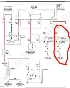

    Схемко по стартеру, правда от алроуда, тоже самое я думаю, на мультисвиче 9 и 10 контакт коротят на землю 6й контакт реле блокировки стартера, надо этот контакт посадить на землю нах и все... должно заработать теоретически....
    На схеме для механики нарисован еще выключатель позиции педали какойто, мож он в коробе на ручке стоит дабы ежели авто на скорости не включать стартер... или это понижающая передача в алроудах же она стоит, у тебя ее нету...

    точно, это на сцеплении выключатель. dbann, спасибо огромное.

    УРА!!! Вчера состоялась пробная поездка - полет нормальный. Не знаю, что там с картами передаточных чисел, но машина без всяких перепрошивок и замен ЭБУ едет в нормальном режиме. Мозх коробки пока оставили на месте. По совету dbann-а заземлили контакт на реле, мультисвич не трогали. Через пару дней поставлю на педаль сцепления выключатель, чтобы заводилась только при выжатой педали, а также для сброса круиза по сцеплению.
