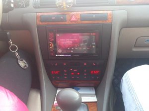

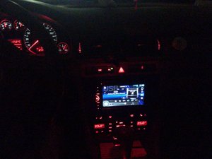

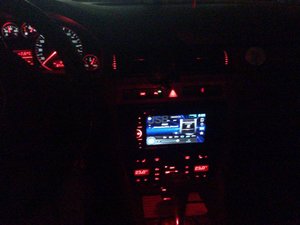

    Поставил сие чудо. Звук классгый, ничего не хрипит и не пердит, но когда выключаю или включаю зажигание (бошка выкл и вкл), то происходит "бум", очень тихий, но неприятный. Как избавиться? И еще, после отключения магнитолы колонки продолжают работать. Такое шипение - шшшшш. Но его услышать можно только в полной тишине. Как лечит? Может надо использовать rca выходы, а не обычные? Это же сажает аккум, не?

    Глупее ответа не видел. Это происходит из-за разницы потенциалов. Очень сложно подружить родной Bose усилок с другими головами отличными от стока (rns-d, e,symphony и т.д.).
    Нужно использовать другие адаптеры или ground loop isolator.

    #17 Maxxi, 19 мар 2013
    У тебя Bose?
    Пошёл в магазин, поменял адаптер. Всё играет окай. При включении и выключении щелчки проpали. Продали мне адаптер не для Босе сначала
