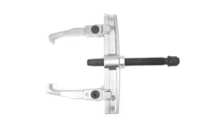

    А по поводу съемника - в чем проблема?? В любом магазе двухлапый съемник 700-800 руб. Я снимал чем-то вроде этого.

    да согласен,это сэкономит уйму времени,съемники покупал 2-х лапые,примерно как на фото выше,обошлись по моему рублей 450-500 за пару,брал два т.к. не знал какой подойдет лучше поэтому взял один поменьше(не пригодился) другой чуть побольше(оказался самое то),с инструментом все прлшло без сучка,без задоринки.

    5) съёмник шкивов РВ подойдёт любой универсальный, главное, чтобы ширина лапок регулировалась минимум на 150мм. Желательно, ближе к 200мм. Цепляться лучше через внутренню часть отверстия в шестерне, ближе к краю, а не центру.
