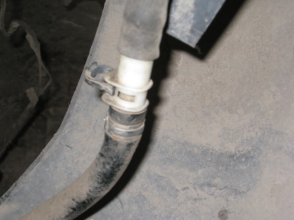

    8. Отключить шланг фароомывателя - со стороны бочка польется вода.

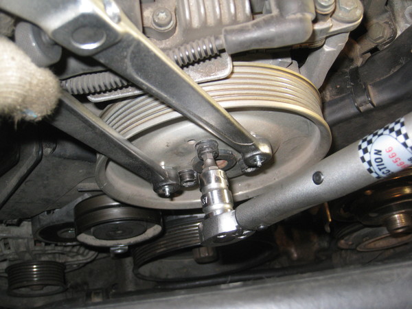

    1. Снять виско-муфту с вентилятором. Необходим ключ на 32 и спец. шняга, которой удерживается от вращения шкив вентилятора. Резьба у болта виско-муфты обратная. По этому откручивать по часовой стрелке.

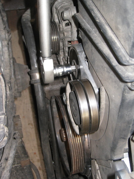

    2. С помощью накидного ключа (воротка с головкой) или шестигранного ключа (разная конструкция может быть у натяжителя) повернуть натяжитель поликлинового ремня и зафиксировать его металлическим штырем

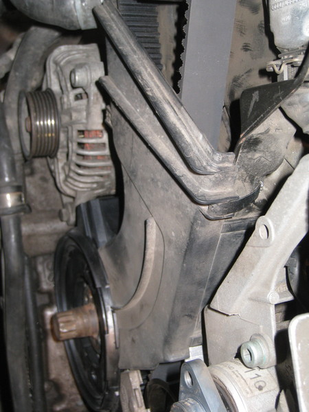

    Ремень закрыт защитными чехлами, для получения доступа к нему также необходимо будет снять ролики поликлинового ремня.
    1. Снять натяжитель поликлинового ремня.
    2. Снять защитные кожухи слева и справа сверху.

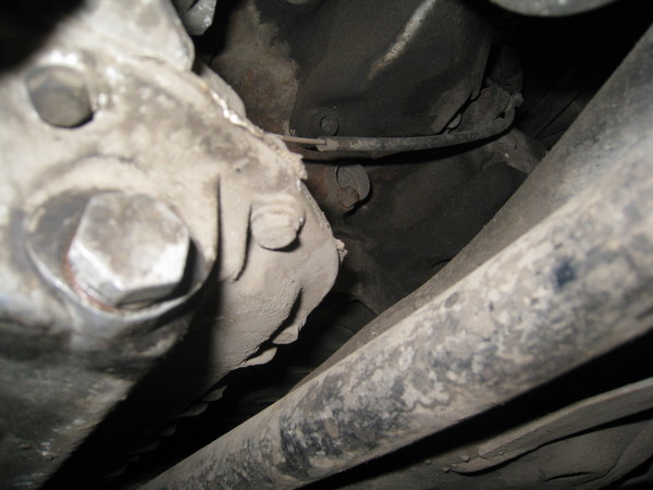

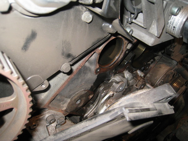

    4. Снять заглушку снизу-слева двигателя, в районе масляного фильтра, вкрутить на ее место стопор КВ. у меня во время закрутки стопора КВ метка слегка сместилась, см. верхнее фото :shock:, но планка-фиксатор РВ тем не менее встает на место. На фото на переднем плане болт отверстия слива масла.

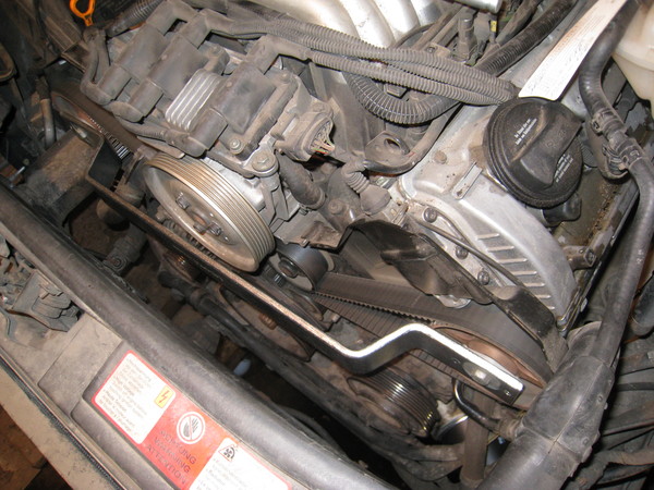

    5. С помощью планки зафиксировать положение РВ и ослабить затяжку болтов шкивов РВ на 3 оборота.
      Со временем ремень растягивается и фазы слегка уходят от начального значения. По этому, если ремень ставился давно, то планка наверное может и не встать (у меня влезла, но в натяг). В принципе, тут она нужна только для того чтобы дополнительно зафиксировать шкивы и открутить болты. Так что можно втыкать ее только в тот шкив, который откручивается и держать рукой.
    6. С помощью съемника стронуть с посадочного места шкивы РВ. Снимать их не нужно. Шкивы должны свободно вращаться но без лишнего люфта.

    8. Снять нижний и средний кожухи ремня ГРМ

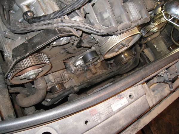

    10. Ослабить натяжитель ремня ГРМ. Для этого повернуть его по часовой стрелке шестигранным ключом, давить плавно с постоянным усилием, зафиксировать натяжитель металлической проволокой или сверлом на 2. отверстие на оси может быть смещено относительно отверстий на корпусе, ось вращается, собственно этим на фото и занимаюсь.
    11. На этом этапе ремень ГРМ можно снимать. С нижнего шкива слазит с трудом. Я предварительно откручивал свободный ролик, чтоб не мешали. Если ремень будет использоваться повторно требуется пометить направление его движения.

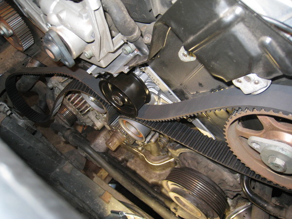

    1. Ставим на место свободный ролик
    2. Ставим на место ролик натяжителя, при этом проволоку пока не вытаскиваем. Ролик свободно болтается.
    3. Надеваем ремень, начиная с шкива КВ -> свободный ролик -> шкив РВ цилиндров 4-5-6 и далее по кругу, ролик натяжителя последний
    4. Надеваем на распредвалы фиксирующую планку
      Это то самое место вокруг которого ломаются копья во время споров "с инструментом" vs "Без инструмента". Стопор КВ и надетая планка - гарантия правильной установки фаз, а точнее взаимного расположения поршней (КВ) и выпускных клапанов (РВ). Впускные клапана на совести ГНЦ и цепей. Когда в VAG-ком смотрится корректность установки фаз, то смотрится положение КВ-впускные клапана, датчики холла-то на них висят.
    5. Вытаскиваем проволочку, фиксирующую натяжитель ремня ГРМ
    6. Теперь надо натянуть ремень. Для этого надо вставить шестигранник в ролик натяжителя и потянуть его в сторону натяжения с усилием в 15Нм. Сторона натяжения это получается против часовой стрелки.
