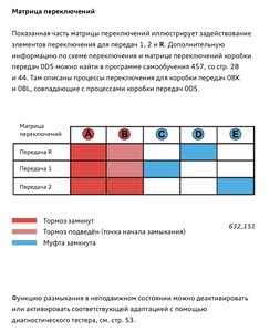

  13. ayio
    ayio Новичок
    8 дек 2017
    52
    Там же кстати описывается и "Остановка с функцией размыкания в неподвижном состоянии", которая описывает механизм размыкания муфты при переключении передач вниз 2->1.. имхо очень актуально в данной теме
