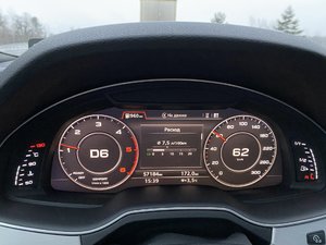

    Поздравляю, я и говорил, что это теперь прямо удовольствие ездить на машине, появилась плотность и целостность в поведении. Кстати у меня при разумном педалировании газом обычно не поднимает обороты выше 1850-1900, а при торможении переключает вниз в районе 1200

    меня вот даже подбешивает порой, что катишься по двору, а он держит 1600-1800(шумно). при торможении ниже 1200 тоже не угодит.зто ваговская ПО.

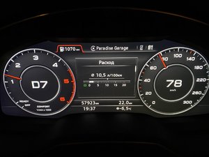

    В пятницу прошил АКПП, по первым 5 передачам всё ок, остальные проваливаются на <1000 об/мин, хотелось бы чтобы тоже 1100+ держали. Даже чип двигателя у них сделал)
    P.S. проехал уже 1000км на этих прошивках, топ связка. Кажется что и экономичнее ехать начал авто)))

    Сорян, в городской среде норм 6, 7, 8 работают. Не проваливаются теперь
