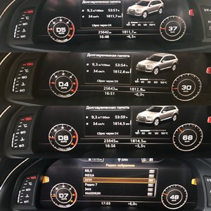

    по моему мнению,дело не в турбояме мотора, а в настройках АКПП.
    На месте (в нейтрали) мотор моментально раскручивается вслед за движением педали. В движении, когда обороты рабочие (от 1200) - машина тоже следует за педалью без заминок.
    Единственное зло - это АКПП. Ради экономии топлива (и не думайте, что это сделано ради нас с вами - нет: производители платят налог и штрафы исходя из среднего расхода топлива моделей своего концерна, потому и жмут эти цифры, как только могут) коробка в любом удобном случае (едете равномерно буквально несколько секунд, или накатом с отпущенной педалью) загоняет мотор в зону холостых оборотов (850-900). ХОЛОСТЫХ - которые так называются именно потому, что означают работу мотора БЕЗ НАГРУЗКИ, на стоянке.
    А в нашей машине производитель пытается заставить мотор на ХОЛОСТЫХ тянуть почти двухтонную коробку (см. мою фотографию). На ХОЛОСТЫХ, где отдача мотора, согласно заводским графикам, всего 50 л.с. Вот единственный, повторюсь, корень зла. Естественно, что любая попытка ускориться из такого режима обречена на провал без предварительной смены передачи и повышения оборотов мотора. Тут и возникает заминка - нажали на педаль, машина вместо моментального выполнения команды сначала думает, потом скидывает одну две передачи, потом начинает тот самый излишне бодрый разбег. Нормальный автомобиль ДОЛЖЕН вытягивать на включенной передаче (особенно когда речь идет о тепловозном 3 литровом турбодизеле) - для этого мотор все время ДОЛЖЕН находиться в комфортных оборотах (не ниже 1200, где и момент, и тяга, достаточны). Вот и вся история.
    И машина ведь может - режима прожига сажевого фильтра, движение в гору или с горы, движение после нескольких активных продавливаний педали: обратите внимание, что в этих условиях оброты не падают ниже 1000, переключение происходит в зоне 1200-1300 и отклики на газ моментальны.
