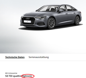

    #570 TallioN, 3 сен 2020
    Вообще-то, если не знали, A6 50 TDI не с DSG, а с типтроником - нашим, "волшебным". Так что чел на видео показывает типичное поведение симбиоза трехлитрового дизеля и 8 ст АКПП для современных а/м концерна VAG (Q7, Q8, TouAreg CR итп). И типичные эмоции водителя.
    Очень рад, что это видео тут появилось. Пусть потенциальные покупатели знают, на что идут.
    А Вы продолжайте верить в Wonderful new gearbox with fast response. Хотя лучше снимите розовые очки.
    И Перестаньте ставить мне диагнозы) Экспетртов Авторевю и За рулем тоже будете учить пользоваться газом? Может, дело все таки в отвратительном автомобиле?
    Если речь зашла о DSG, то (цитирую, опять же, Вас) на практике могу сказать - у отца Q5 FY с DSG,у меня нет с ней проблем. Да, подергивает при переключениях, однако тяга есть всегда, не то что у ку7. Даже корону не снимаю. Вероятно, из-за более быстрых переключений, или потому, что передач 7, а не 8 и обороты не падают ниже 1000. Или не идиот настройками занимался (что вероятней)
