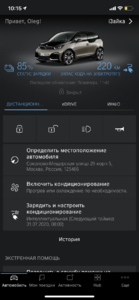

    Автомобиль почти в максимальной комплектации (без панорамы и автопарковщика) с пробегом 5300 км, ноябрь 2018 года куплен у ОД BMW в Германии. Сейчас в процессе оформления. Думаю со всеми ГЛОНАССами уложиться в 29 т. евро.

  4. olegtum
    olegtum Живу я здесь
    24 апр 2006
    3.777
    Audi Q7, Audi Q4, Tesla Model Y
    200 если тапку в пол. В пятницу съездил на таможню в Зеленоград - 44 км за 15% заряда. При правильном педалировании можно не пользоваться тормозом, т. е. вся энергия уйдёт на рекуперацию. Приложение у БМВ классное.

    iЗайка..?)))
  6. olegtum
    24 апр 2006
    3.777
    Владельцы между собой айками называют.
    i3 айка.

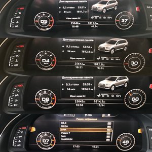

  20. SlasheR
    SlasheR Живу я здесь
    2 июл 2015
    3.272
    Q7 4M 16
    Тут слово нелинейность скорее следует поменять на непредсказуемость.
    Иногда тошнить на круизе 80 - чуток педаль нажимаешь - она как то отзывается.
    А иногда место отзыва - пауза в 1-2 сек.
    И проблемы у нас с тобой схожи. Вначале вот так:
    А потом нет отклика ...
    TallioN нравится это.
